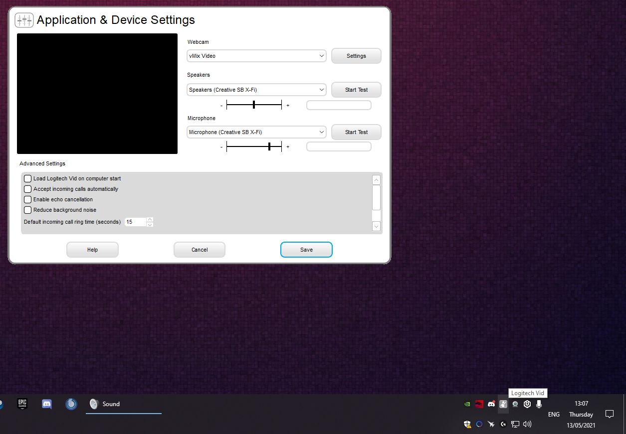

haaaa, z'ai trouvé!
merci pour vos suggestions
Curieux de savoir ce que mon pc à envie de faire sans me le dire, je fais un tour du côté de "startup apps". Je ne peux que trop vous conseiller de le faire, on trouve des trucs comik.
step 1, [son réglé à 80%] j'désactive tous les démarrages auto d'apps /reboot, résultat ok
step 2, j'réactive les apps par lot /reboot
...vous aurez compris, 4 reboots plus tard je mets la main sur le coupable: un gestionnaire de webcam Logitech obsolète et inutilisé qui se permet d'aller tripoter ma carte son à chaque (re)boot, sortie de veille etc!
