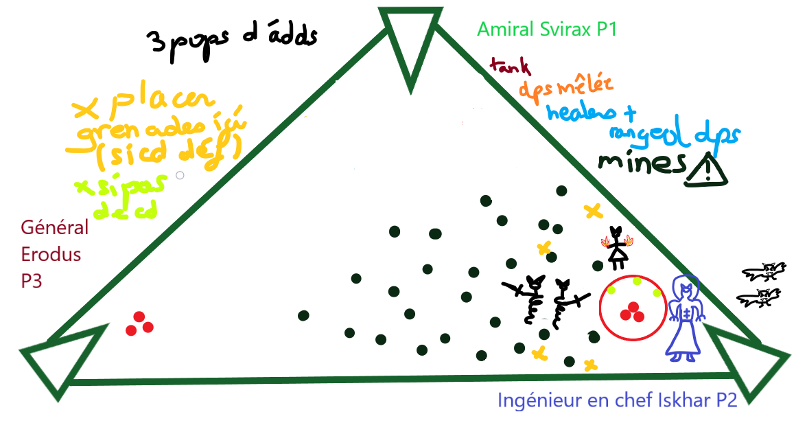

Le debuff des pods est permanent il faut 10/12 joueurs dans la rotation
Y'a des chauves souris qu'il faut tuer
Y'a des grenades qui stunent qu'il faut faire péter hors du raid
TANKS :
Spoiler - Montrer
La même chose qu'en HM, tankez dos au raid pour éviter le cleave, attention au positionnement par rapport aux chauves-souris qui peut poser problème ! Criez sur les dps mêlées s'ils vous stunnent avec la grenade...
DPS :
Spoiler - Montrer
Maintenant il faut faire exploser des grenades qui stunnent tout le monde en dehors du raid. Il faudra tuer de nouveaux adds qui vont forcer les joueurs dans les pods à les quitter. On ne peut plus retourner dans les pods donc la rotation n'en est plus une et douze personne doivent participer !
HEALS :
Spoiler - Montrer
Faites exploser les grenades en dehors du raid ; il faudra aller chacun son tour dans le premier pod
Bonjour à tous, voici un aperçu de la stratégie que nous allons utiliser pour le Haut-Commandement Antoréen en mode mythique :
Merci à wowhead pour ses guides et ses inclusions possibles dans le forum.
Un petit aperçu vidéo en français du combat :
Une version plus courte et concise pour les anglophones :
Spoiler - Montrer
Rappel des capacités et adversaires du mode héroïque que l'on va retrouver pendant le combat :
Comme vous le savez, afin de contrer les capacités des bosses non actifs, il faut aller dans la cellule du boss actif et utiliser les capacités présentes dans celle ci :
En dehors du debuff qui devient permanent, deux nouveautés apparaissent en mode mythique :
1) http://fr.wowhead.com/spell=244729/gren ... otionnante (MM) vont arriver par 3 sur des membres du raid qui devront les faire exploser en dehors du raid sous peine d'assommer tout joueur touché ; ces joueurs devront soit utiliser une capacité défensive personnelle, soit trouver un moyen de se tenir sous un http://fr.wowhead.com/spell=244902/emet ... rebouclier pendant la P2 & P3 s'ils n'en ont plus en se tenant à la limite pour ne pas tuer ses petits camarades !
En soit le combat ne change donc pas énormément, en dehors du fait que les adds deviennent d'autant plus une priorité, que les mines ont des emplacements d'apparition plus aléatoire et que les capacités font toutes plus de dégâts.
Les joueurs 1 & 2 vont dans la cellule 1
Les joueurs 3 & 4 vont dans la cellule 2
Les joueurs 5 & 6 vont dans la cellule 3
Etc. avec tous les joueurs jusqu'aux 11 & 12e et la fin du combat
